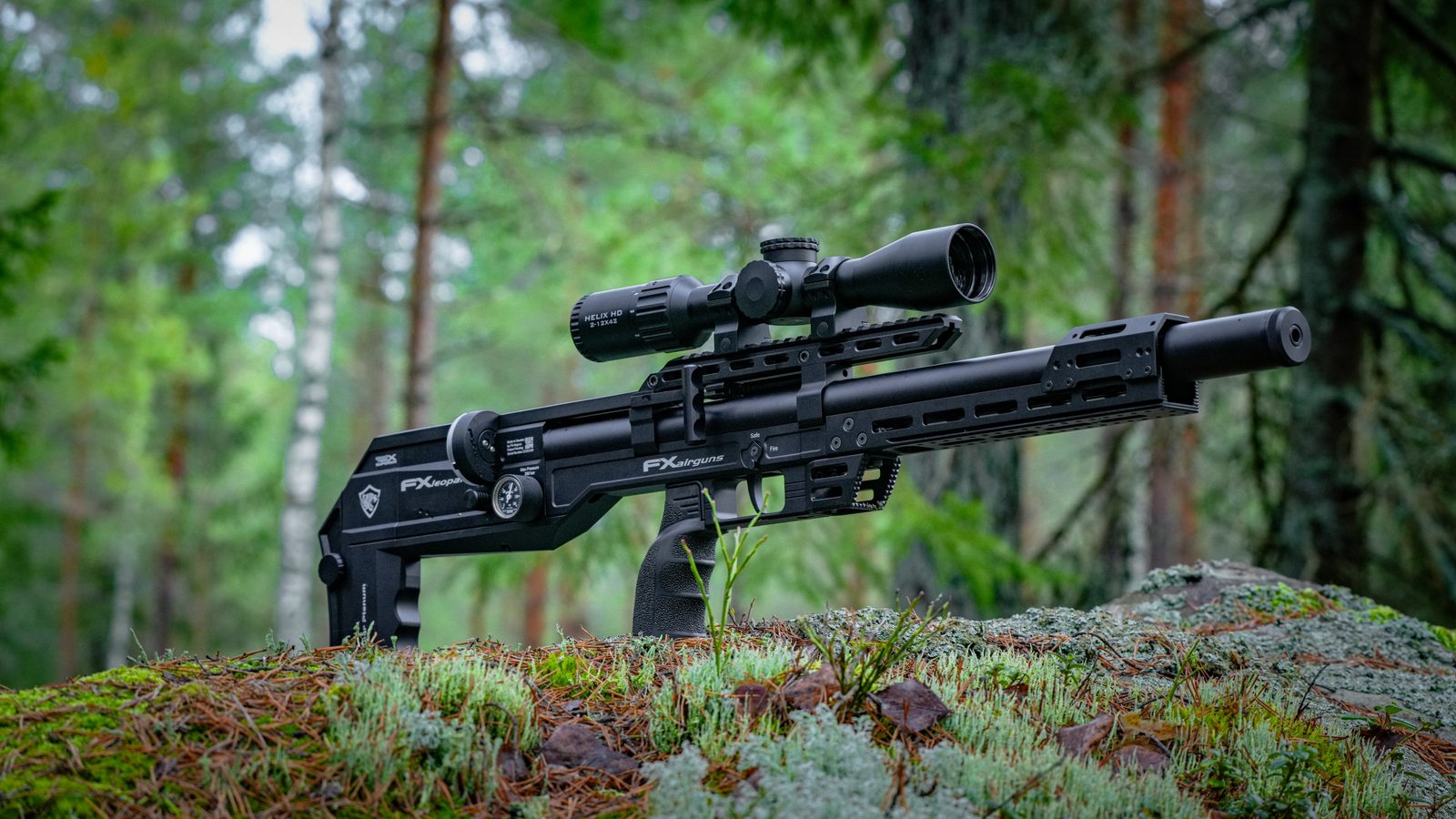

FX Leopard je bullpup PCP vzduchovka, která kombinuje osvědčené technologie FX s nejnovějšími inovacemi. Perfektní pro lov, sportovní střelbu i benchrest – poskytuje preciznost, výkon i variabilitu, kterou každý střelec ocení.
Varianta Tube vs. Bottle
Tube (trubková verze)
  • Kompaktní a obratný design s nadhlavňovým vzduchovým tubusem, který zajišťuje pevnou konstrukci a nízkou hmotnost.
  • Plná Arca-Swiss lišta a M-LOK sloty pro montáž příslušenství.
Bottle (lahvová verze)
  • Kombinace tubusu s karbonovou lahví, která výrazně zvyšuje kapacitu vzduchu.
  • Vhodná pro dlouhé střelby, benchrest a situace, kdy je potřeba maximum výkonu a výdrže.
  • Obsahuje 20 MOA sklon integrovaný v montážní liště a spodní Picatinny rail pro doplňky.
Společné vlastnosti všech verzí
  • 54 cc Power Plenum v pažbě – zajišťuje konzistentní dávku vzduchu pro každý výstřel.
  • AMP MkII regulátor – externě nastavitelný, umožňuje přesné nastavení tlaku podle použité munice.
  • Quick Tune System – makro i mikro ladění síly úderníku přímo na konstrukci pušky.
  • Rotary zásobník – kompatibilní se střelami až do délky 13 mm, ideální i pro těžké slugy.
  • Dvoustupňová nastavitelná spoušť – lze přizpůsobit podle ergonomických potřeb střelce.
  • FX UG1 grip a nastavitelná botka pažby – pohodlný úchop, snadné nastavení bez nářadí.
  • Závit ½x20 UNF na hlavni – připravený pro montáž tlumiče.
  • Oboustranná pojistka – jednoduché a bezpečné používání pro praváky i leváky.
Varianty podle velikosti a kapacity vzduchu
Verze Typ Kapacita vzduchu (cc) Vhodnost
Compact Tube ~210 Lov, univerzální použití
Standard Tube ~260 Vyvážený poměr velikosti a výkonu
Sniper Tube ~310 Dlouhé vzdálenosti
Compact Bottle ~510 Benchrest, delší střelby
Standard Bottle ~740 Extenzivní střelecké seance
Sniper Bottle ~890 Maximální výkon a výdrž
Obecné specifikace
Dostupné ráže .177, .22, .25, .30
Hmotnost Compact 3,46 kg • Standard 4,0 kg • Sniper 4,2 kg
Délka Compact 690 mm • Standard 805 mm • Sniper 905 mm
Délka hlavně Compact 500 mm • Standard 600 mm • Sniper 700 mm
Max. plnicí tlak Hliníkový tubus 230 bar • Karbonový tubus 250 bar
Kapacita vzduchu (Bottle verze) Compact 510 cc • Standard 740 cc • Sniper 890 cc
Power Plenum 54 cc v pažbě
Regulátor AMP MkII (externě nastavitelný)
Zásobník .177 – 22 ran • .22 – 18 ran • .25 – 15 ran • .30 – 13 ran
Montážní lišta 30 MOA Picatinny rail
Spoušť 2stupňová, nastavitelná
Rukojeť FX UG1 AR15 styl
Pažba Nastavitelná botka
Pojistka Oboustranná, přepínací
Natahovací páka Boční, hladký chod
Výkonové specifikace
Ráže .177
Hlaveň Kapacita výstřelů Max. energie
500 mm 400 výstřelů 54 J
600 mm 270 výstřelů 58 J
700 mm 165 výstřelů 60 J
Ráže .22
500 mm 243 výstřelů 78 J
600 mm 159 výstřelů 100 J
700 mm 133 výstřelů 102 J
Ráže .25
500 mm 128 výstřelů 102 J
600 mm 132 výstřelů 115 J
700 mm 90 výstřelů 123 J
Ráže .30
500 mm 66 výstřelů 124 J
600 mm 66 výstřelů 138 J
700 mm 63 výstřelů 166 J
